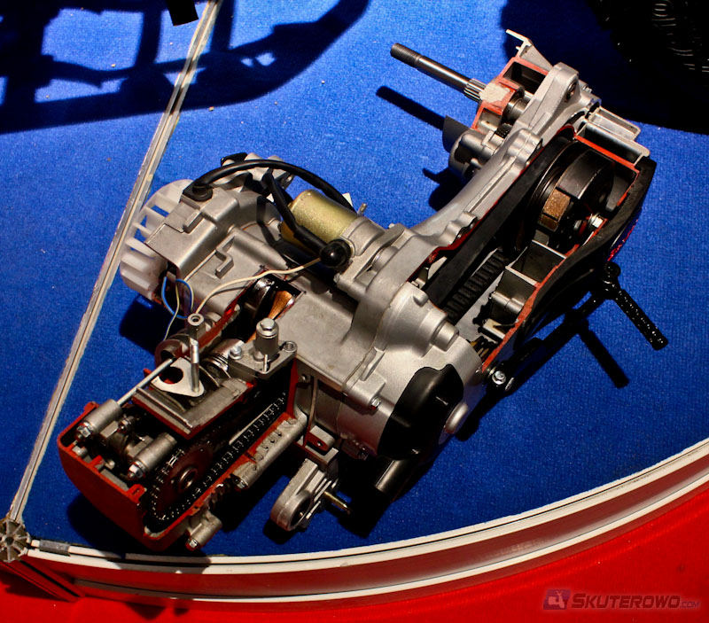

Głowica silnika czterosuwowego o pojemności 50 ccm.
Różnica ta wynika z faktu, że silnik czterosuwowy działa całkowicie inaczej niż dwusuwowy. Tutaj skrzynia korbowa nie jest połączona z przestrzenią nad tłokiem, nie istnieją kanały płuczące, a kanał ssący i wydechowy umieszczone zostały w głowicy. A skoro kanały znajdują się nad tłokiem, to ich pracą nie „steruje” już tłok – tutaj do akcji wkraczają zawory. Pisząc obrazowo, zawór ma kształt trąbki i zakrywa swoją rozszerzoną końcówką kanał. Gdy zawór jest zamknięty, tworzy razem z głowicą równą, szczelną powierzchnię. Gdy do silnika ma być doprowadzona mieszanka, lub mają być usunięte spaliny, zawór musi się otworzyć. Wtedy wysuwa się on do dołu w stronę tłoka, odsłaniając znajdujący się nad nim kanał. Wysuwaniem zaworów steruje wałek rozrządu, połączony łańcuchem z wałem korbowym. Na wałku rozrządu znajdują się krzywki, które podczas naciskania na popychacz zaworowy wciskają zawór otwierając go. Na dwa obroty wału korbowego przypada jeden obrót wałka rozrządu – tak więc jego pełen obrót trwa cztery suwy. Na wałku rozrządu znajduje się jedna krzywka otwierająca zawór ssący i jedna otwierająca zawór wydechowy. Powyższy opis jest oparty na budowie silnika jednocylindrowego z dwoma zaworami, jednak obecnie coraz częściej stosowane są silniki czterozaworowe. Metoda ich działania jest taka sama, jednak mamy w nich dwa kanały dolotowe i dwa wylotowe, a każdy kanał posiada swój odrębny zawór.

Z uwagi na fakt, iż w silniku czterosuwowym mieszanka paliwowo-powietrzna nie jest transportowana przez skrzynię korbową do cylindra oraz przestrzenie te nie są ze sobą połączone, możliwe jest wykorzystanie dolnej części silnika do smarowania. Zaletą tego rozwiązania jest zapewnienie małego tarcia pomiędzy współpracującymi elementami oraz wydajne chłodzenie silnika. Dół skrzyni korbowej wykorzystywany jest jako miska olejowa, zbierająca i przechowująca cały olej. Silniki skuterów nie są wyposażone w rozbudowane magistrale olejowe z racji kompaktowych rozmiarów. Podczas pracy olej z miski olejowej jest dostarczany rozbryzgowo do łożysk tocznych wału – panewek oraz na wał korbowy, korbowód i spód tłoka, a przy pomocy pompy oleju i łańcucha rozrządu do mechanizmu rozrządu. Dzięki smarowaniu silnika olejem z miski zbędne jest dolewanie oleju do paliwa lub ich mieszanie za pomocą dozownika.
